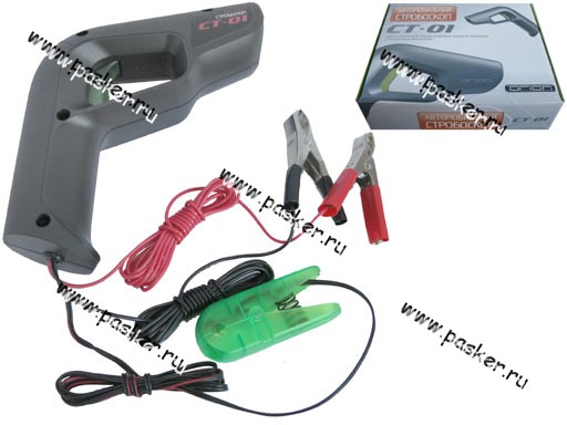

подведу небольшие итоги по моим проблемам.
и так
1. хлопки в глушитель, не разгоняется, плохие холостые. решение: выставить зажигание по стробоскопу на 15 град. это 5ая метка на шкиве. предварительно надо метки процарапать для лучшей видимости. поднимаем заднее колесо, втыкаем 5ую и крутим руками колесо. иногда бегаем и смотрим появились ли метки на шкиве колена. потом идем в магаз и покупаем стробоскоп Орион СТ-01 за 300 руб и вв провода от волги за 170 руб.
присоединяем вв провод к 1 свечке и 1 катушки, обмотав края его изолентой хотя бы на 5 мм. заводим- машина не троит. убеждаемся, что холостые у нас 800-900 и стреляем стробом в метки. соответственно если стрелка не кажет на 5 метку, то крутим кас. только по чуть чуть.
2. при появлении буста- скрежет, свист и тупка. решение- у меня конкретно выдуло прокладку выпускного коллектора. смотри с фонарем черные следы из под коллектора или рукой можно там почувствовать напор газа. мне обнаружили на СТО со 2ого визита.
3. плохо заводится на холодную, надо играть газом, на холодную не едет, затык на 3000 об. решение: мерием давление бензонасоса. для этого идем в любой магаз и покупаем бензошланг, манометр, например от любого грузовика, я за 100 руб нашел :) и тройник топливный. и 6 хомутов. втыкаемся манометром через тройник после бензофильтра и манометр выводим под дворник. катаемся. если при затупе стрелка падает, то меняем бензонасос.
можно для начала проверить пережиманием обратки. находим шланг рядом с фильтром и на работающем двигателе переживмаем его руками. при этом смотрим манометр. если давление не растет- замена бн.
ну и так же можно попробовать скинуть вакуумный шланг с регулятора. или рассоединить этот шланг над двигателем, там он из 2 частей состоит. давление на ХХ должно с 2 подрости до 2.5. но на ходу давление поднимается до 3.5, так что по-любому кататься с манометром придется.
бензонасос подходит bosch 0580454001 160 л\ч 3.5 атм. он продается как погружной насос для волги. для 2110\12 не берите, у него низкая производительность.
4. нет прогревочного ХХ или высокие холостые. решение: скидываем хобот к дз и видим там аир регулятор. на холодном движке снимаем его, открутив 2 хомута, сняв одну фишку и вывинтив 2 болта. смотри- должна быть открыта дырка в нем на четверть круга
у вас вероятно он круглый, у меня был квадратный и разборный 8) правда пришлось все равно дремелем его пилить. моем его. если не открывается, то попробуйте открутить гаечку сзади и отрегулировать,чтобы на холодную он приоткрыт был, а на горячую- полностью закрыт. если не выходит, как у меня, то я пассатижами повернул саму биметаллическую пластину.
5. не заводится с 1ого раза. решение: у меня было 2 проблемы: низкое давление топлива (1.9 вместо пусковых 2.45) и дырка в отремонтированном мною аир регуляторе. регулятор загерметизировал, насос заменил- приятно смотреть, как тачка стартует.
